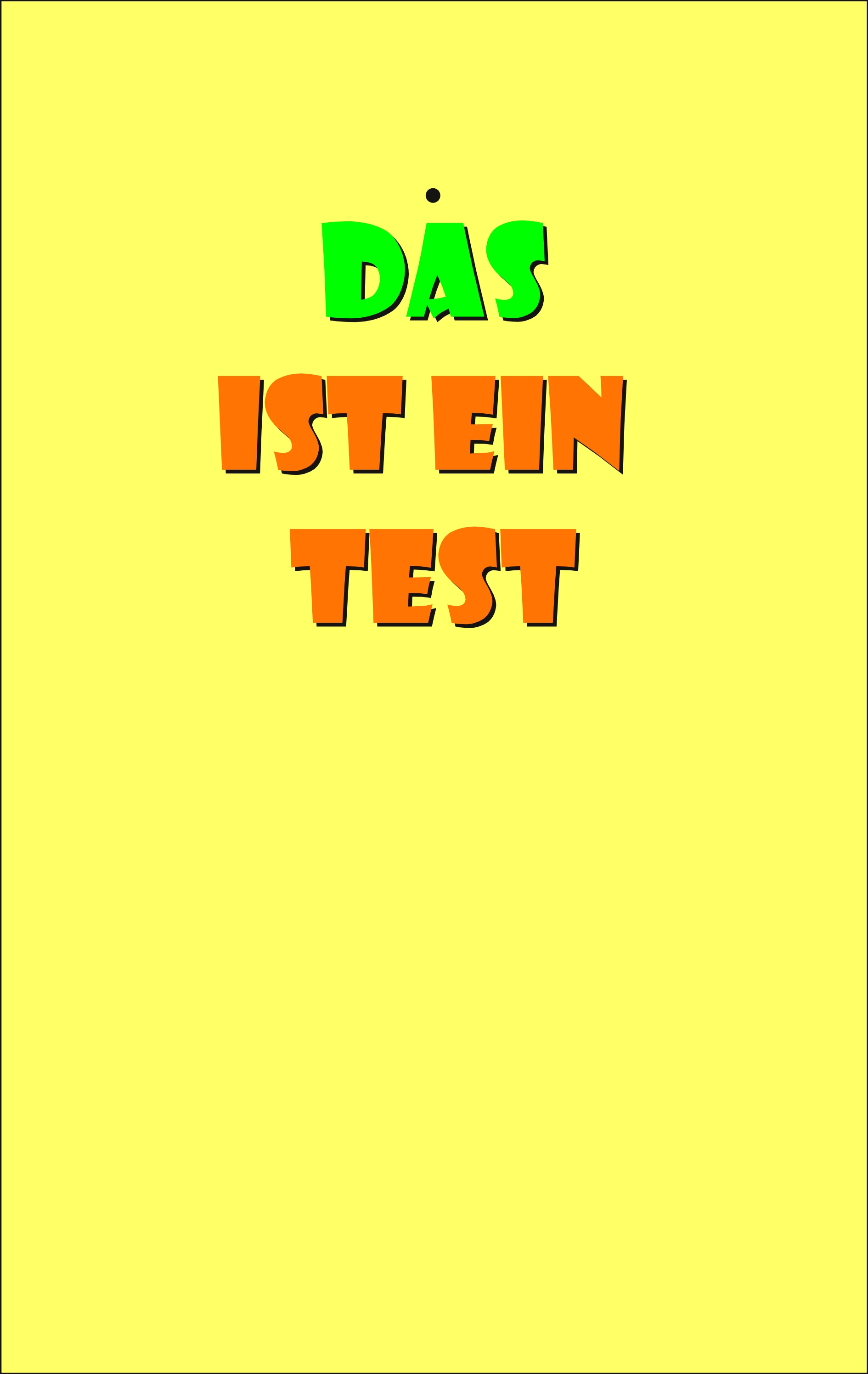

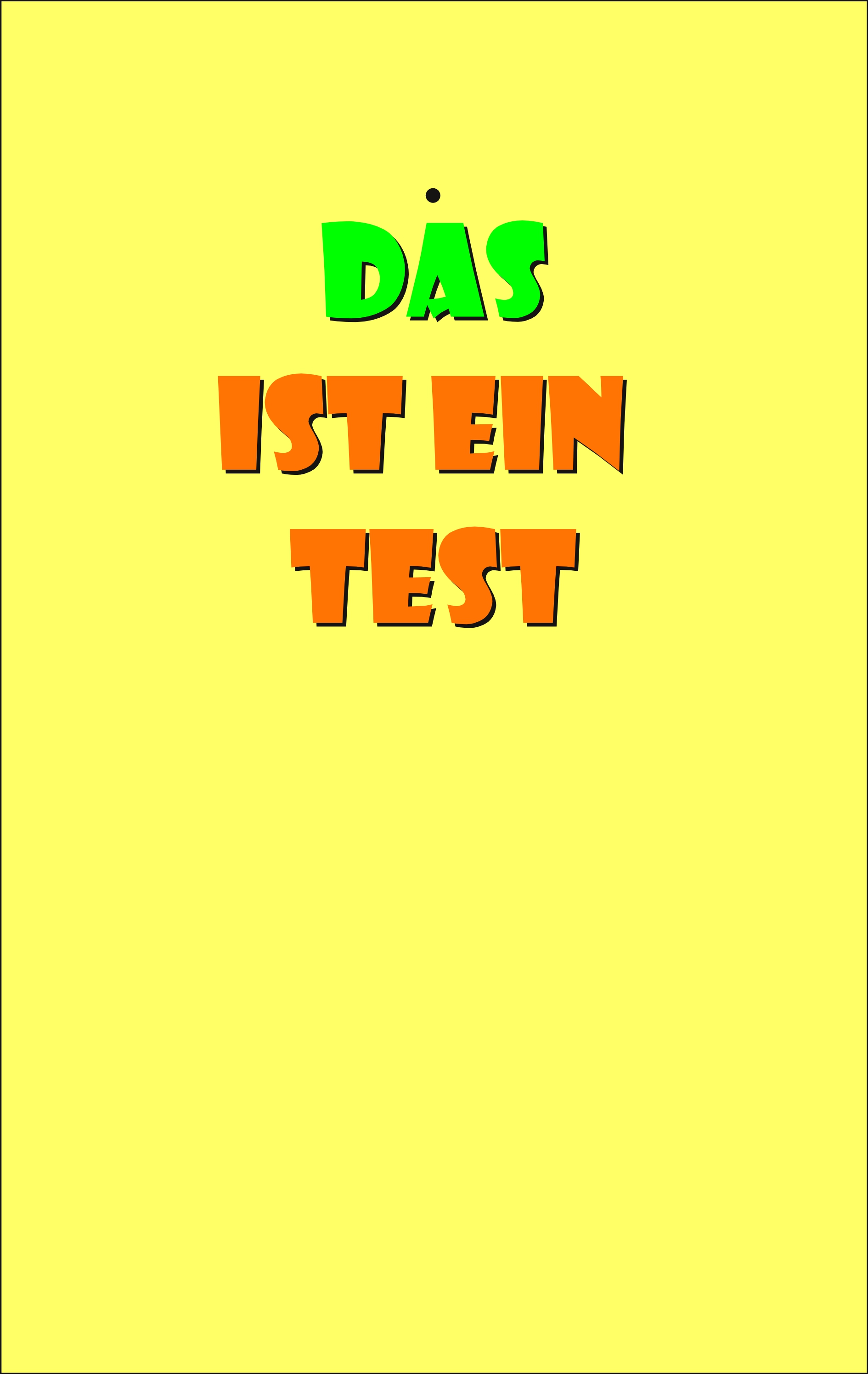

habe die Cover meiner letzten beiden Bücher mit Scribus erstellt und im jeweils exportierten PDF schauen die Farben so anders aus! Sie sind blasser und dumpfer, vor allem beim Grün ist mir das aufgefallen:
In der SLA-Datei (oder im JPG-Export) schaut es so aus:
Und hier das PDF - Hexenhut und Schuhe der rechten Hexe haben ein komplett anderes Grün:
Die Farben sind allgemein ein bisserl dumpfer oder blasser, aber das Grün ist ein ganz anderer Ton! Bei meinem neuen Projekt ist es wieder dasselbe!
Zuerst im SLA bzw. JPG:
Und so schaut es im PDF aus:
Ich verwende ein Grün mit dem CMYK-Werten 90/0/90/0 bzw. RGB 25/255/25. Auch das Gelb (255/255/0 im RGB) ist nicht so knallig wie im SLA.
