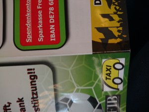

Hallo Leute,
nachdem wir unseren Flyer doch noch fertig bekommen hatten und der Druckerei geschickt haben, sind nun die fertigen Flyer falsch gefalzt. Es ist ein Wickelfalz mit 6 Seiten, die Coverseite ist noch richtig gefalzt, aber der Falz von Rückseitte und Einklappseite ist etwa2 mm auf die Rückseite verschoben, so dass diese nur 98 mm hat und jetzt Elemente der Rückseite auf der eingeklappten Seite zu sehen sind.
Das sieht echt doof aus.
Ist das ein Reklamationsgrund oder sind das Toleranzen, die wir in Kauf nehmen müssen?
Das PDF wurde mit den richtigen Maßen angelegt, das habe ich als erstes geprüft.
Steffen

Also, ich bin keine Rechtsexpertin, aber welche Toleranzen gibt die Druckerei denn bei Angebotsstellung an?

hallo steffen
was war abgemacht?
ein häufiges verhältnis ist 100/100/97 – es sind aber durchaus auch andere masse möglich.
falls deine daten mit der vorgabe übereinstimmen, würde ich das schon reklamieren. ich versuche aber auch immer, meine dateien möglichst 'falztolerant' zu gestalten…
