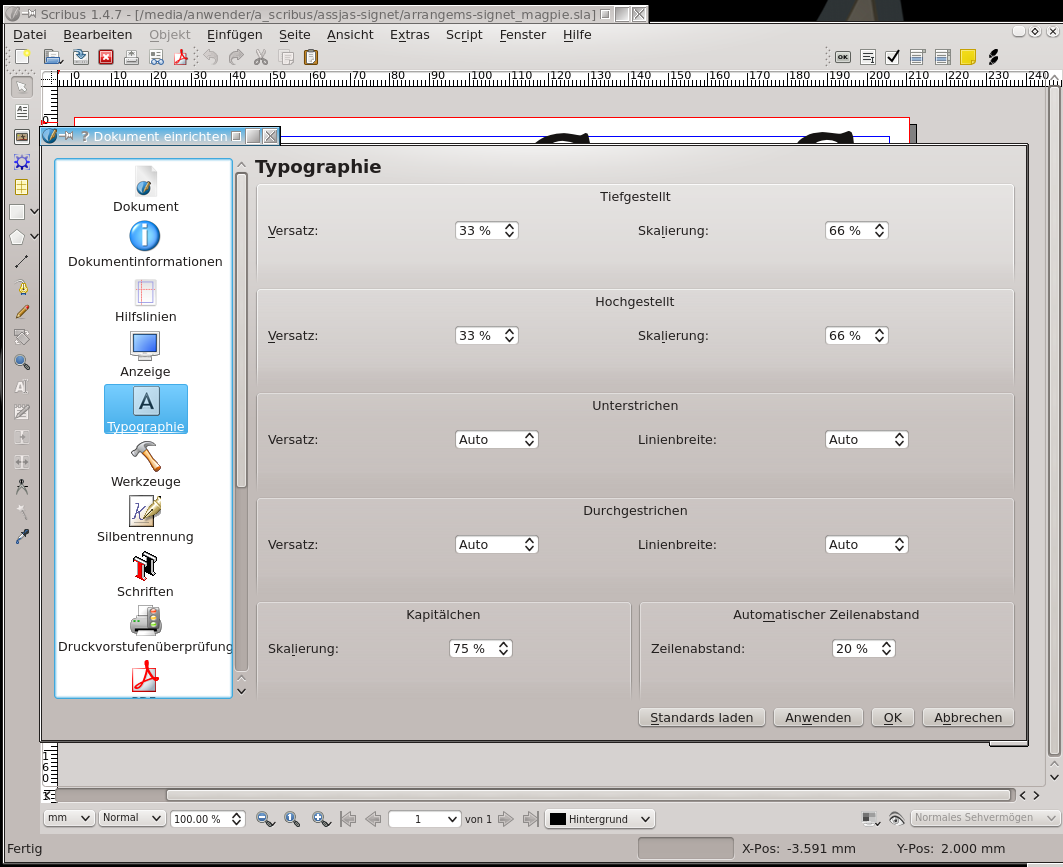

Mit der Standardeinstellung „Autom. Zeilenabstand“ wird der Zeilenabstand auf 120 % des Schriftgrads (z. B. 12 Punkt Zeilenabstand bei einem Schriftgrad von 10 Punkt) eingestellt. Wird der automatische Zeilenabstand verwendet, wird der Zeilenabstandswert in InDesign in der Zeichen-Palette im Feld „Zeilenabstand“ in Klammern angezeigt.
Re: Zeilenabstand auf automatisch stellen
Diese 120% kann man global und individuell verändern (unten rechts):
falls/sobald dieser vorschlag implementiert wird, werden auch die einstellungen für den zeilenabstand möglich...
