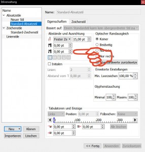

ich habe mich in Scribus eingearbeitet, habe aber ein Problem mit dem Thema Zeilenabstand bei Absätzen. Ich kann nirgends eine Möglichkeit finden, dass nach einem Absatz ein größerer ZAB eingegeben werden kann. Hat da jemand eine Lösung für mich?

in scribus 1.5 kannst du den abstand in den formatvorlagen definieren.
aber nicht für einzelne absätze.
und das ist grundsätzlich ok so : - )

Den Zeilenabstand kannst du Absatzweise im Texteigenschaften als Fester Zeilenabstand definieren.

Ich glaube, du suchst dies hier:
Bearbeiten → Stile [F3]
Absatzstil wählen, »Abstand nach« auswählen.
Rein über die Texteigenschaften-Palette geht das (jedenfalls in Version 1.4) nicht.

herzlichen Dank für Eure Hilfe, Problem gelöst ...
