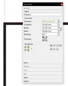

Hi tweetyfly!
Du kannst das Rechteck nachjustieren, indem du die halbe Strichstärke auf die X-/Y-Werte im Eigenschaften-Menü aufaddierst. Sowohl '+0,5' als auch '+1/2' funktioniert.
Nur falls das noch nicht bekannt war. Viele liebe Grüße,

Danke für die Antworten.
Die Lösungen waren mir schon bekannt.
Das Verschieben um die halbe Strichbreite ist ganz gut, jedoch bei über 100 Objekten etwas unpraktisch.
Auch werden die Objektmaße leider dadurch verändert was eine genauen Positionierung unmöglich macht.
Muss dann doch etwas abmühen.
