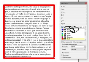

Hi,
bekomme es nicht hin, einfach einen Rahmen (Linie) um einen Textblock herum zu bekommen.
Möchte nicht einzelne (vier) Linien konstruieren. Sondern nur Textblock anklicken und sagen,
Rahmen drum. Evtl. noch die Strichstärke und Runde Ecken oder Eckige Ecken angeben. Geht so was?
Wer weiß Rat?
Gruß Jürgen
Beiträge: 80
Re: Rahmen um Textblock
Beitragvon Virgil » Do 28. Mär 2019, 16:26
Hi Jürgen!
Das geht über die Reiter »Linien« und »Farben in der Einstellungspalette.
Bei den Farben musst die die Rahmenfarbe auswählen (linkes Icon).

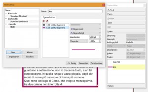

Du kannst auch, wenn dieser Rahmen öfter vorkommt, direkt einen Linienstil anlegen (Bearbeiten > Stile…)
Wenn dir danach noch der Text zu nah am Rand klebt, kannst du ihn in der Eigenschaften-Palette nachjustieren (Reiter »Text« > Spalten und Textabstände).
Ich hoffe, das hilft dir erstmal. Gruß,
