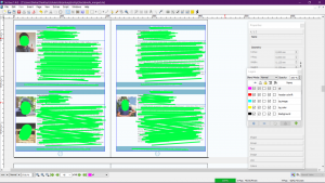

Ich benutze Scribus im Moment um unsere Abizeitung zu erstellen und musste dafür 106 Schüler-Steckbriefe eintragen. Dafür habe ich ein Layout erstellt und dieses als Template an ein paar Helfer geschickt, welche daraufhin ihren Teil ausgefüllt und mir in Form eines neuen Template-Ordners zurückgesendet haben (Damit ich alle Bilder hab).
Jetzt habe ich aber folgendes Problem:
Ich möchte gerne alle Dateien in einem Scribus Dokument zusammenfassen, was ich mit Hilfe von "Import Pages" mache (verwende die englischsprachige Version). Ich habe 5 Dateien zum Zusammenführen, die ersten vier haben 10 Seiten, die letzte hat 13. Alle verwenden dasselbe Layout und dieselben Master Pages.
Ich konnte ohne Probleme die erste Datei nehmen und Dateien 2, 3 und 4 einfügen. Das Ganze hab ich als seperates Scribus-Dokument gespeichert und alles wird ohne Problem angezeigt.
ABER jetzt versuche ich die letzte Datei einzufügen, die mit 13 Seiten, und immer wenn ich Seiten davon importiert habe, verschwinden einige Bilder. Das ist besonders komisch, weil sie nicht nur aus einem bestimmten Teilstück verschwinden oder in einem bestimmten Muster oder ähnliches. Es sind immer wieder andere Bilder. Die Dateipfade sind nicht fehlerhaft.
Der Rahmen ist aber noch unverändert vorhanden. Wenn ich versuche, die Bilder mit "Manage Images" zu ersetzen klappt es nicht, wenn ich aber "Get Image" verwende, funktioniert es. Das wäre aber sehr umständlich, weil es pro Seite 5 Bilder sind, die da sein müssten und meine Helfer haben die Dateien nicht alle eindeutig zuweisbar benannt.
Könnte das Problem daher kommen, dass die letzte Datei die einzige ist, die ich selbst ausgefüllt habe? Ich hab schon versucht, sie als Template zu speichern und im selben Ordner wie die anderen aufzubewahren, auch das hat nicht geklappt, selbst als ich alles andere was mit den Steckbriefen verbunden war gelöscht hatte.
Ich habe desweiteren versucht, nur 2 Seiten auf einmal zu importieren, was auch nicht geklappt hat. Ich habe nur den Eindruck gewonnen, dass je mehr Seiten eingefügt wurden, mehr Bilder verschwunden sind.
Anbei sind zwei Screenshots. Einmal jeweils vor und nach dem Import der Seiten meiner Datei.

ich denke das liegt an der Größe der Datei. Die Bilder werden wahrscheinlich nur ausgeblendet. Als Workaround würde ich nicht die ganze Zeitung zusammenfügen, sondern zwei Teilstücke machen. Beide als PDF exportieren und dann diese PDF zusammenfügen.
Aber wenn ich ein Bild neu einfüge wird es ja ohne Probleme angezeigt, ohne dass was anderes dafür ausgeblendet wird.
Und das da sind ja nur die Steckbriefe. Die ganze Zeitung wird wesentlich größer. Ich würde gerne alle Steckbriefe mal zusammen sehen um Sachen korrigieren zu können...
Wie kann man PDFs zusammenfügen?
