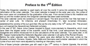

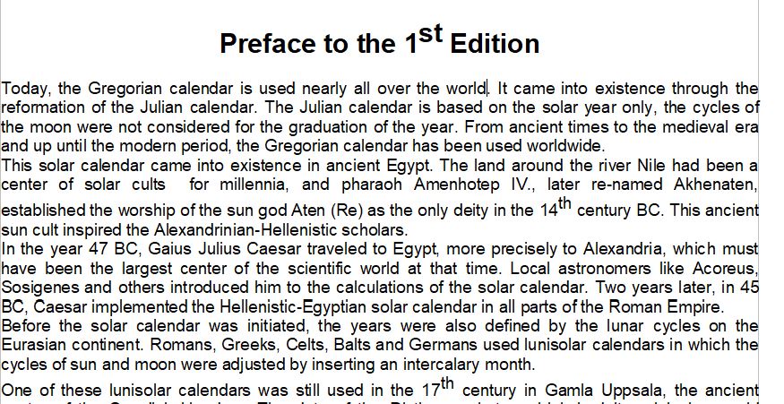

Für einen Freund habe ich mich breitschlagen lassen, ein englisches Buch zu setzen - amerikanisches Englisch.
Gleich beim ersten Abschnitt stocke ich. Wird bei "1st " das st tatsächlich hochgestellt, ebenso bei "14th" das th ?
Vielleicht kennt sich jemand mit amerikanischem Buchsatz aus und kann mir einen Rat geben, das Beispiel ist als Bild angehängt.

Bei Ordnungszahlen sind die Endungen »st«, »nd«,
»rd«, und th ohne Zwischenraum an die Zahl zu setzen. Diese erhalten keinen Schlusspunkt und werden
nicht hochgestellt.
